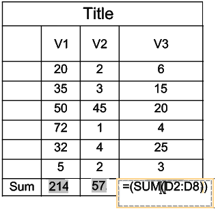

Postup vkládání vzorců pomocí nástrojů Automatický vzorec:
  1. Kliknutím na buňku tabulky ji vyberte.
    Například:
    • Chcete-li sečíst sloupec, určete buňku bezprostředně pod poslední buňkou s číslem ve sloupci.
    • Chcete-li sečíst řádek, určete buňku vedle poslední buňky s číslem v řádku.
  2. Proveďte jednu z následujících operací:
    • Na kontextovém pásu karet Tabulka klikněte na rozevírací nabídku Automatický vzorec a vyberte vzorec.
    • Na kontextovém panelu nástrojů Upravit tabulku klikněte na rozevírací nabídku Automatický vzorec a vyberte vzorec.
    • Klikněte pravým tlačítkem myši, klikněte na možnost Automatický vzorec a vyberte vzorec.
    Můžete vybrat Součet, Průměrnebo Počet.
    Poznámka: Ve většině případů funkce Automatický vzorec automaticky zjistí správný rozsah. Pokud však funkce zobrazí nesprávný rozsah, můžete jej opravit ručně zadáním požadovaného rozsahu do buňky.
  3. Stiskněte klávesu Enter.
    Vypočtená hodnota se zobrazí v buňce.
Příklad:
Následující tabulka ukazuje, jak vypočítat součet pro jednotlivé sloupce.
