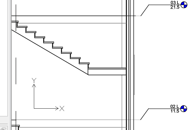

Pomocí příkazu BIMLevels je možné definovat úrovně ve vertikálních pohledech, tj. ve zdvizích a řezech.
Úrovně ve výkresech BIM jsou pomocné prvky, které označují výšku podlaží, základů a střech budov.
Příklad:
Úrovně sestávají z následujících prvků:
  1. Prostřední úsek
  2. Počáteční úsek
  3. Koncový úsek
  4. Symboly

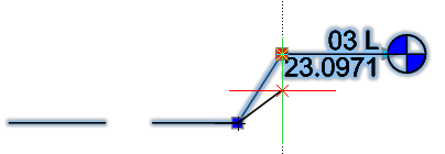

Polohu vodorovných symbolů lze dále upravit pomocí bodů uchopení. V případě překrývajících se symbolů úrovně je možné pomocí bodů uchopení odsadit bubliny.

Odsazení čáry úrovně dále od symbolu provedete takto:
  1. Vyberte ve zdvihu nebo ve vertikálním řezu úroveň, kterou chcete upravit.
    Tím úroveň vyberete a zobrazí se body uchopení.
  2. Kliknutím a přetažením bodu uchopení u symbolu úrovně přesuňte symbol na požadované místo.
