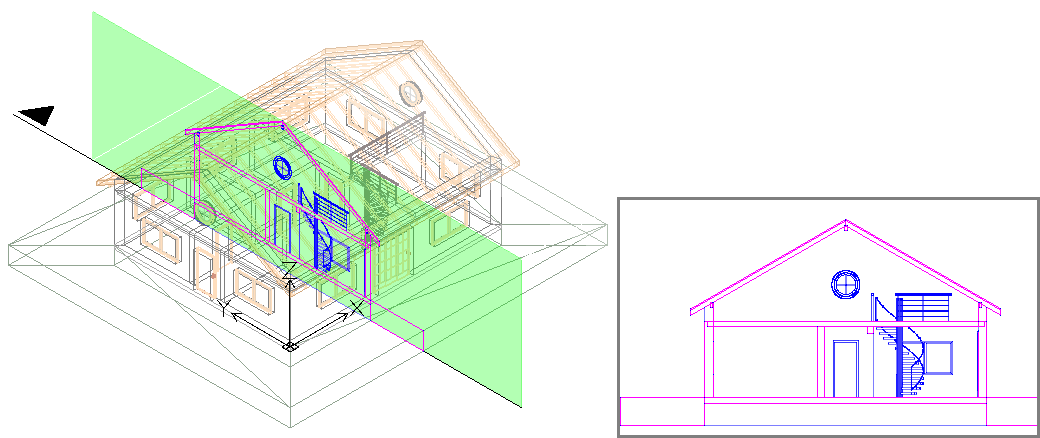

Řezy
Výkres řezu představuje vertikální řez modelem BIM.
Navigátor BIM seskupí řezy ve větvi Řezy.

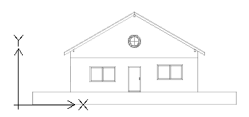

Boční pohledy
Výkresy bočních pohledů představují vertikální pohled na budovu. Na rozdíl od řezů boční pohledy nepředstavují řezy budovou. Představují spíše pohledy na BIM z vnější strany z různých směrů. Můžete vytvářet severní, jižní, východní a západní výkresy bočního pohledu.
Navigátor BIM seskupí boční pohledy ve větvi Boční pohledy seznamu výkresů v Kategorii Výkresy.

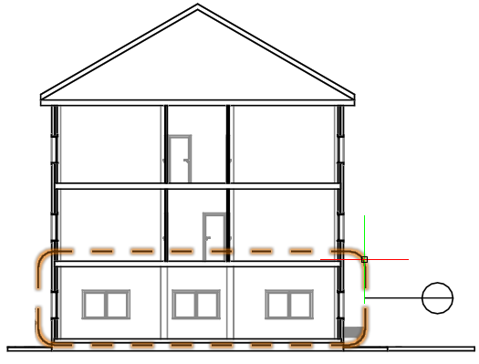

Podrobnosti
Detailní výkresy jsou výkresy ve velkém měřítku, které podrobně znázorňují určitou část výkresu.

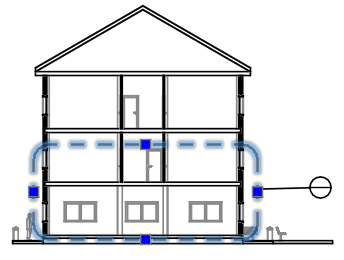

Detaily můžete vytvořit na základě nadřazeného výkresu BIM, tj. řezu, zdvihu a plánu. Detailní pohled je v nadřazeném výkresu vyznačen ohraničením se symbolem popisku. Po nakreslení ohraničení detailu ve výkresu BIM vygeneruje software detailní výkres.
Navigátor BIM seskupuje detaily ve větvi Detaily v seznamu výkresů v kategorii Výkresy.
Ohraničení detailu můžete kdykoli změnit tak, aby zahrnovalo určitou část výkresu BIM; provedete to pomocí bodů uchopení na ohraničení detailu. Body uchopení umožňují také změnit polohu popisku.
Poznámka: Po změně velikosti detailu proveďte obnovení detailního výkresu.
Pokud ohraničení detailu odstraníte, nedojde k odstranění příslušného detailního výkresu. Když odstraníte detailní výkres, odstraní i také příslušné ohraničení.

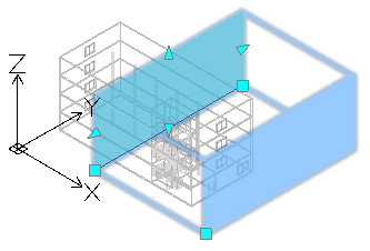

Práce s poli oříznutí

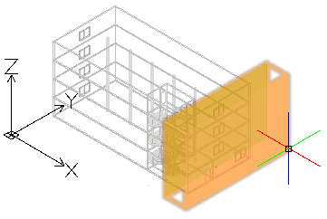

Příkaz BIMSection vytvoří pole oříznutí se zadanou šířkou a hloubku. První dva body definují polohu roviny řezu a šířku pole oříznutí, zatímco třetí bod definuje směr pohledu výkresu a hloubku ve směru pohledu. Software vypočítá výšku od ohraničení geometrie BIM.
Kdykoliv můžete změnit velikost pole oříznutí tak, aby byla zahrnula konkrétní část modelu BIM nebo se změnila poloha roviny řezu s použitím uchopovacích bodů v poli oříznutí výkresu.
Poznámka: Po změně velikosti pole oříznutí nebo polohy roviny řezu aktualizujte odpovídající výkres.
Když odstraníte pole oříznutí, odstraní se také odpovídající výkres BIM. Obdobně když odstraníte výkres BIM, odstraní se také příslušné pole oříznutí.
Můžete ovládat zobrazení pole oříznutí.
Zobrazení pole oříznutí:
  1. Navigátoru BIM vyberte v poli Výkresy výkres.
  2. Ve spodní části palety zvolte Zobrazit pole oříznutí.

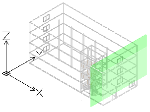

    Najetím ukazatele nad roviny řezu (zelená rovina v modelu BIM) se zobrazí celé pole oříznutí.

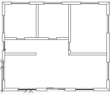

Vytvoření půdorysu z modelu BIM:
  1. V grafické ploše nastavte vhodný 2D pohled. Použijte příkaz Pohledy.
    Například zobrazte pohled půdorysu podlahy.
  2. Proveďte jednu z následujících operací:
    • V pásu karet klikněte na BIM > Výkresy > Půdorys.
    • Napište BIMSection a zadejte možnost Půdorys.
  3. V příkazovém okně zadejte název půdorysu a stiskněte klávesu Enter.
    Půdoryse zobrazí v Navigátoru BIM, ve větvi Půdorysy.

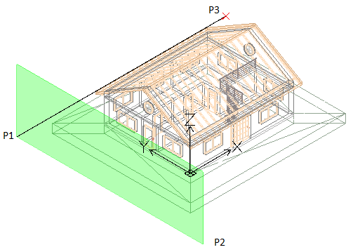

Vytvoření řezu z modelu BIM:
  1. V grafické ploše nastavte vhodný 3D pohled. Použijte příkaz Pohledy.
    • V pásu karet klikněte na BIM > Výkresy > Řez.
    • Napište BIMSection a zadejte možnost Řez.
    Rovina řezu je připojená k ukazateli.
    Poznámka: Rovina řezu je kolmá k čáře řezu.

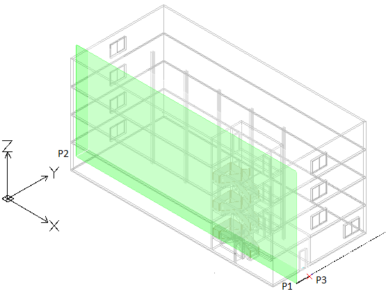

  3. V grafické ploše přesuňte náhled roviny řezu na požadované místo a kliknutím zadejte počáteční bod čáry řezu (P1).
  4. Zadejte druhý bod čáry řezu (P2).
  5. Zadejte bod nebo hodnotu pro hloubku pole oříznutí (P3).
  6. V příkazovém okně zadejte název řezu a stiskněte klávesu Enter.
    Řez se objeví v Navigátoru BIM, ve větvi Řez.

Vytvoření bočního pohledu z modelu BIM:
    • V pásu karet klikněte na BIM > Výkresy > Boční pohled.
    • Napište BIMSection a zadejte možnost Boční pohled.
  3. V grafické ploše přesuňte náhled roviny řezu na požadované místo a kliknutím zadejte počáteční bod čáry bočního pohledu (P1).
  4. Zadejte druhý bor čáry bočního pohledu (P2).
  5. Zadejte bod nebo hodnotu pro šířku pole oříznutí (P3).
  6. V příkazovém okně zadejte úhel otočení a stiskněte klávesu Enter.
    Boční pohled se objeví v Navigátoru BIM, ve větvi Boční pohled.
Vytvoření detailního pohledu:
  1. Navigátoru BIM v sekci Výkresy klikněte dvakrát na výkres, ze kterého chcete vytvořit detail.
    • Klikněte na pásu karet na nabídku BIM > Výkres > Detail.
    • Zadejte příkaz BIMSection a zadejte možnost Detail.
  3. Určete v grafické ploše dva body určující oblast, kterou chcete uložit jako pohled.
  4. Kliknutím na bod určete polohu popisku. Stejným způsobem jako při kreslení křivky nakreslete odkazovou čáru.
  5. Stiskněte klávesu Enter.
  6. Umožňuje určit měřítko.
  7. V příkazovém okně zadejte název detailu a stiskněte klávesu Enter.
  8. Detailní pohled se objeví v Navigátoru BIM ve větvi Detaily.
