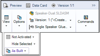

Jestliže je okno Průzkumník příliš úzké, některé z částí panelu nástrojů jsou podle potřeby zkráceny do plovoucích tlačítek. Kliknutím na některé z těchto tlačítek zobrazíte ovládací prvky dané sekce. Například:
BOM_UI_shrunk
Názvy částí se zobrazí pouze v případě, že je uživatelské rozhraní zobrazeno v kompaktní variantě.
Sekce se sbalují v tomto pořadí:
  1. Zobrazit
  2. Možnosti
  3. Příkazy
  4. Soubor
