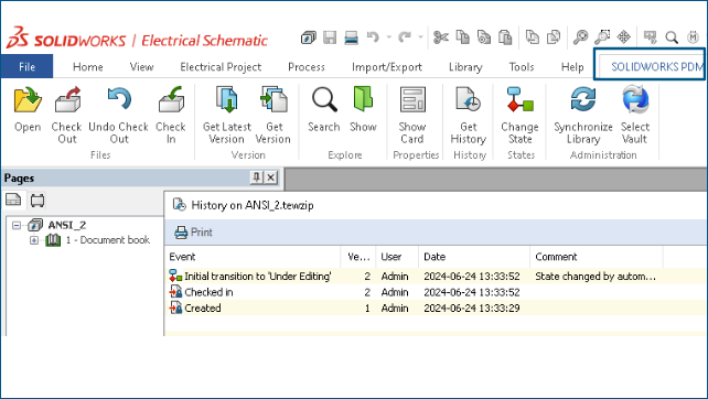

Přístup k integraci Ze SOLIDWORKS Electrical máte k operacím integrace přístup pomocí karty SOLIDWORKS PDM tab. Konfigurace nebo operace správce jsou přístupné ze zobrazení úschovny SOLIDWORKS PDM. Nadřazené témaSOLIDWORKS Electrical Integration
