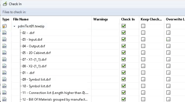

  3. V dialogovém okně Přidat soubory vyberte soubory projektu, které se mají přidat do místní úschovny SOLIDWORKS PDM a klikněte na možnost Přidat.
  4. V dialogovém okně Odevzdat soubory vyberte soubory projektu, které se mají odevzdat do SOLIDWORKS PDM.
  5. Volitelné: Kliknutím na možnost Odstranit místní kopii pro soubor kontejneru projektu*.tewzip odstraníte projekt ze SOLIDWORKS Electrical.
    Projekt zůstane v úschovně pouze jako archív. Pokud chcete s projektem znovu pracovat, použijte postup Otevření projektu.
    Jestliže vyberete v nástroji pro správu v nástroji SOLIDWORKS Electrical Integration možnost Odebrat projekt ze SW Electrical, integrace SOLIDWORKS Electrical PDM projekt odstraní.
  6. Volitelné: Kliknutím na možnost Ponechat vyzvednuté ponecháte soubory projektu vyzvednuté.
  7. Klepněte na Odevzdat.
