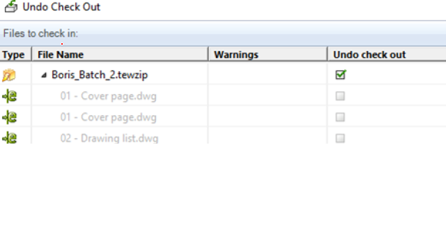

Zrušení vyzvednutí souboru
Vyzvednutí je možné zrušit. Všechny místní změny provedené u souborů SOLIDWORKS Electrical se v PDM zruší.
Zrušení vyzvednutí:
  1. Vyberte soubory projektu, u kterých vyzvednutí zrušit.
  2. Klepněte na Beze změny odevzdat.
    Možnost Beze změny odevzdat aktualizuje a přepíše projekt nejnovější verzí v SOLIDWORKS PDM.
