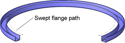

V případě zakřivených tažených lemů se přídavky na ohyb nevypočítávají, pokud vyberete K-faktor jako přídavek na ohyb. V těchto případech je narovnaná délka zakřiveného těla stejná jako trasa taženého lemu.
Možnost K-faktor pro přídavky na ohyb není použitelná pro některé případy ohybů taženého lemu, kdy se skica trasy neshoduje s žádnými plochami ohybu. V takových případech je narovnaná délka zakřiveného taženého ohybu stejné délky jako segment zakřivené skici na trase bez ohledu na K-faktor.
V následujícím dílu je narovnaná délka ohybů podél zakřivených segmentů trasy vypočítána pomocí narovnané délky zakřiveného segmentu trasy bez použití K-faktoru. Pro možnosti jako je přídavek na ohyb, zkrácení ohybu a tabulka ohybu se narovnaná délka vypočítá na základě určené hodnoty s použitím vnitřního úhlu a poloměru segmentu trasy.
