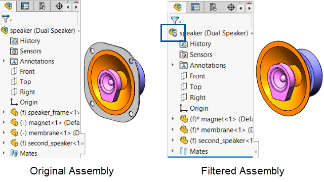

Uživatelé 3DEXPERIENCE můžou z platformy otevírat filtrované sestavy, upravovat je a ukládat je místně nebo zpět do platformy.
Výhody: Z velké sestavy můžete otevřít specifickou podsadu součástí a pracovat na nich, aniž byste otevírali celou sestavu.
Filtrované sestavy nepodporují zjednodušený režim nebo režim přezkoumání velkého návrhu. Filtrované sestavy, které otevřete, je nutné vždy vyřešit.

    Vybraná filtrovaná sestava se otevře v SOLIDWORKS. Ve stromu FeatureManager v horním uzlu označuje filtrovanou sestavu tato ikona . Vyfiltrované součásti se nezobrazí ve stromu FeatureManager, software ale kvůli následnému filtrování tyto součásti zachová ve struktuře výrobku.
