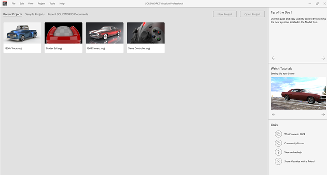

Výchozí obrazovka
Na domovské obrazovce aplikace Visualize snadno najdete projekty, které jste naposledy otevřeli, a provádět další úlohy.
Můžete si zobrazit miniatury naposledy otevřených projektů SOLIDWORKS Visualize (*.SVPJ) a Bunkspeed (*.BIF), otevřít projekty kliknutím, připnout projekty, aby se trvale zobrazovaly na domovské obrazovce před nepřipnutými projekty, a zobrazit si složku, ve které jsou uloženy jednotlivé projekty v Průzkumníku souborů.
Na samostatné záložce si můžete zobrazit miniatury naposledy otevřených sestav a dílů SOLIDWORKS (*.SLDASM, *.SDPRT), otevřít je kliknutím na miniaturu a zobrazit si složku, ve které je každý soubor uložen v Průzkumníku souborů Windows.
Můžete vyhledat a stáhnout ukázkové projekty uložené v cloudové knihovně Visualize.
Odkazy na výchozí obrazovce umožňují snadno číst užitečné tipy, sledovat kurzy a vyhledat odkazy pro provedení akcí, jako je prohlížení online nápovědy a přístup ke komunitním fórům, kde můžete sdílet vykreslené obrázky a diskutovat o nich.
Dokumenty SOLIDWORKS Visualize jsou dostupné pouze online a přístup k nim vyžaduje internetové připojení. Dokumenty si pak můžete stáhnout pro budoucí offline použití.
