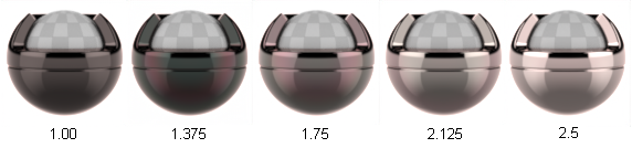

Popis |
Koeficient refrakce tenké vrstvy definuje koeficient refrakce Tenké vrstvy. Různé hodnoty vedou k viditelně odlišným barvám odraženého světla ze substrátu Tenká vrstvy. Efekt je velmi věrohodný při texturování parametrů Tenká vrstva nebo Tloušťka tenké vrstvy.
Příklady |
