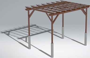

V prostředí se slunečním světlem můžete v určitou roční dobu a na určitém místě na zemi vytvořit model pod realistickým nebem a světlem ze slunce.
Existují dva způsoby vytvoření prostředí se slunečním světlem. Máte možnost vytvořit prostředí se slunečním světlem v aplikaci SOLIDWORKS Visualize nebo jej vytvořit v aplikaci SOLIDWORKS a importovat data slunečního světla do aplikace SOLIDWORKS Visualize.
