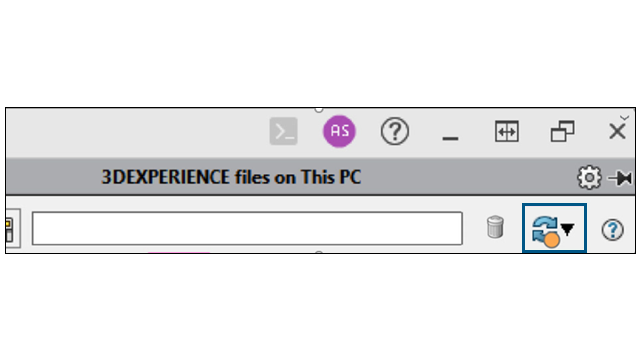

Vylepšení stavů a obnovování záložky Soubory 3DEXPERIENCE na tomto počítači (2025 FD01)
Záložka Soubory 3DEXPERIENCE na tomto počítači se automaticky aktualizuje, aby se vždy zobrazovala aktuální data.
Výhody: Není již třeba ručně aktualizovat záložku, která je vždy aktuální.
Oranžový stavový indikátor u možnosti Obnovit umožňuje monitoring vašich souborů. Je-li zobrazení aktuální, je indikátor prázdný; když ale uložíte nové soubory, stáhnete soubory nebo některé lokální soubory chybí, má oranžovou barvu. Tato vizuální nápověda upozorňuje, že je nutno záložce věnovat pozornost.
Sestavy nejvyšší úrovně je také vyfiltrovat tak, aby byly v mezipaměti pouze hlavní uzly sestav. Tato možnost zjednodušuje navigaci a v kombinaci se stavovým indikátorem usnadňuje sledování změn.
Aktualizované místní popisy poskytují srozumitelný popis možností obnovení:
  • Obnovit pohled: Obnoví celé zobrazení.
  • Obnovit vše ze serveru: Aktualizuje informace o životním cyklu všech souborů ze serveru.
  • Obnovit vybrané ze serveru: Aktualizuje informace o životním cyklu pouze u vybraných souborů.
