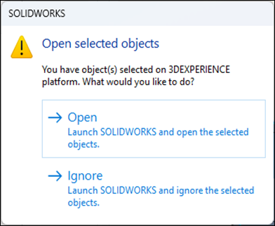

Při spuštění SOLIDWORKS z platformy 3DEXPERIENCE platform může uživatel omylem vybrat objekt, což způsobí, že ho SOLIDWORKS otevře hned, až bude připravena relace. Po spuštění SOLIDWORKS se zobrazí dialogové okno, které uživateli umožní buď pokračovat v otevírání vybraného objektu, nebo proces přerušit.
Výhody: Tato aktualizace pomůže při spuštění SOLIDWORKS zabránit nezamýšlenému otevírání.
Máte následující možnosti:
  • Otevřít: Pokračuje nahráním vybraného objektu v SOLIDWORKS.
  • Ignorovat: Otevře SOLIDWORKS bez nahrání vybraného objektu.
Toto chování neplatí, když se SOLIDWORKS spouští ze zkratky na ploše nebo skriptem.
