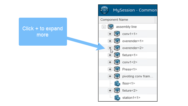

Chcete-li zobrazit ze struktury souborů více, můžete:
  • Kliknout pravým tlačítkem na uzel a vybrat možnost Rozbalit vše nebo Sbalit vše.
  • Kliknout na ikonu + vedle uzlu.
  • Použít možnost Zobrazení na panelu akcí:
