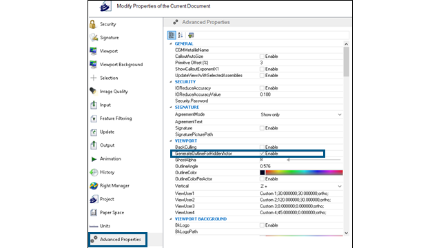

Potlačování generování obrysů pro skrytou geometrii
Vlastnost GenerateOutlineForHiddenActor v kategorii Výřez na stránce Pokročilé vlastnosti určuje, zda mají mít skrytí aktéři v režimu vykreslování obrysy nebo ne.
Chcete-li zabránit generování obrysů skrytými aktéry, pak tuto volbu zrušte. Tím ušetříte čas při použití režimu vykreslování v rozsáhlých sestavách.
