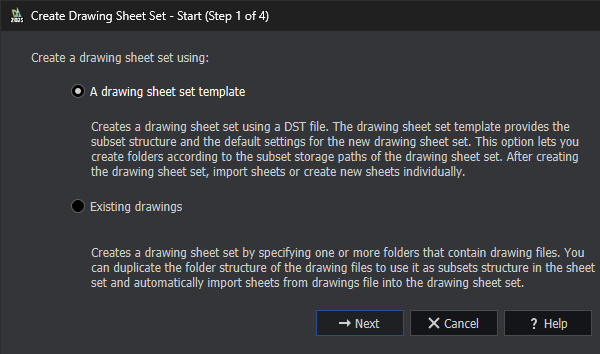

3DEXPERIENCE DraftSight vám umožňuje vytvářet soubory sady listů (DST) a ukládat je do záložek. Uložené soubory DST můžete otevřít ze záložek.
Můžete také definovat vlastnosti Správce sady listů. Viz Práce se sadami listů výkresu. Soubory DST můžete vytvářet pomocí stávajícího výkresu nebo šablony sady listů výkresu. 3DEXPERIENCE DraftSight vytváří soubory DST jako objekty PLM.
