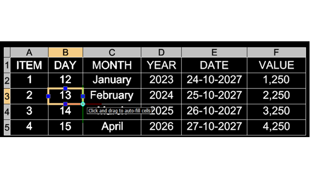

Funkce automatického vyplňování je užitečná, jestliže chcete seřadit data v sousedních buňkách tabulky v logickém nebo opakovaném pořadí. Mezi tato data patří data, pořadová čísla, dny v týdnu, měsíce apod.
Tato funkce je dále užitečná, pokud chcete zopakovat vzorec z jedné buňky v dalších buňkách.
Funkci automatického vyplňování můžete použít takto:
  1. Vyberte buňku.
    V pravém dolním rohu vybrané buňky se zobrazí úchyt pro vyplnění.
  2. Přetáhněte úchyt pro vyplnění ve směru, kterým chcete data vyplnit.
    Táhnete-li úchyt vodorovně, vyplní se automaticky buňky ve vodorovném směru. Táhnete-li úchyt svisle, vyplní se automaticky buňky ve svislém směru.
