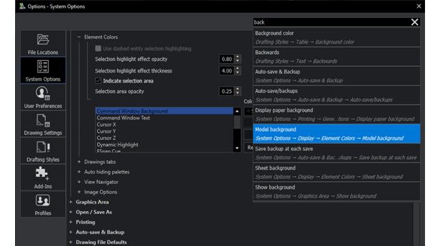

Dynamické vyhledávání v dialogovém okně Možnosti
Funkce vyhledávání v okně Možnosti je nyní intuitivnější a uživatelsky přívětivější a zajišťuje rychlé nalezení možností.
Když v poli Hledat v okně Možnosti začnete zadávat výraz nebo název systémové proměnné, zobrazí se seznam možností obsahujících zadaný řetězec. Příslušné možnosti se zobrazí v seznamu. Kliknutím na některou možnost přejdete přímo na ni.
Použití dynamického hledání v dialogovém okně Možnosti:
Proveďte jednu z následujících operací:
  • Na pásu karet klepněte na nabídku Správa > Přizpůsobení > Možnosti.
  • V nabídce klikněte na možnost Nástroje > Možnosti.
  • Zadejte OPTIONS v příkazovém okně.
