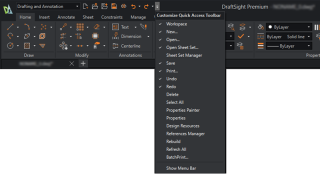

Viditelnost panelu nabídek
Pás karet a panel nabídek můžete v uživatelském rozhraní používat současně.
Funkce Přizpůsobit panel nástrojů Rychlý přístup slouží k nastavení viditelnosti panelu nabídek.
K nastavení viditelnosti pruhu nabídek proveďte jednu z následujících operací:
  • Klikněte na pásu karet na nabídku Přizpůsobit panel Rychlý přístup > Zobrazit pruh nabídek / Skrýt pruh nabídek.
  • Klikněte v nabídce na možnost Přizpůsobit panel Rychlý přístup > Zobrazit pruh nabídek / Skrýt pruh nabídek.
  • V okně příkazu zadejte MENUBAR.
    Systémová proměnná 0 znamená vypnuto a 1 zapnuto.
