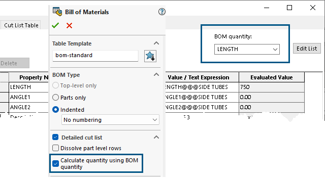

V PropertyManageru Kusovník můžete vybrat některou z možností v nastavení Podrobná tabulka přířezů a použít tak množství v kusovníku ve svaru.
Když vyberete možnost Vypočítat množství pomocí množství v kusovníku, vezme software vlastnost vybranou v seznamu Množství v kusovníku a použije její hodnotu jako násobitel. Pokud volbu deaktivujete, zobrazí se množství v tabulce kusovníku jako počet instancí.
Postup přepsání množství kusovníku v detailních tabulkách přířezů:
  1. Klikněte na možnost Kusovník (panel nástrojů Tabulka) nebo na nabídku Vložit > Tabulky > Kusovník.
  2. Vyberte v PropertyManageru možnost Detailní tabulka přířezůVypočítat množství pomocí množství v kusovníku.
  3. Klikněte na .
