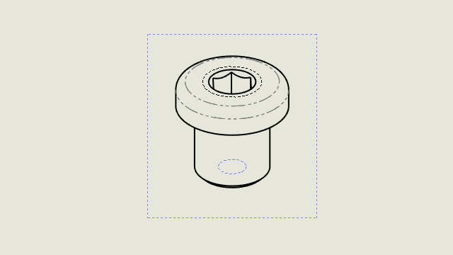

Ve výkresech sestav je možné vkládat a zobrazovat kosmetické závity.
Toto vylepšení bylo poprvé zavedeno v softwaru SOLIDWORKS 2024 SP2, ale v té době ještě nebylo plně zdokumentováno. Uvádíme jej proto zde, abychom o něm plně informovali.
Výhody: Máte větší kontrolu nad tím, zda chcete do výkresů sestav vkládat a zobrazovat v nich kosmetické závity.
Dříve platilo, že když jste do sestavy vložili kosmetické závity, nebyly automaticky zobrazeny ve výkresech. Museli jste je zobrazit kliknutím na nabídku Vložit > Položky modelu > Kosmetický závit .
Vložení kosmetických závitů do výkresu sestavy:
  1. Klikněte na nabídku Nástroje > Možnosti > Vlastnosti dokumentu > Detailování.
  2. V části Automaticky vložit při vytvoření pohledu vyberte možnost Kosmetické závity – sestava (může ovlivnit výkon) a klikněte na tlačítko OK.
Import kosmetických závitů ve výkresu sestavy:
  1. V PropertyManageru Možnosti importu v nastavení Možnosti importu vyberte možnost Importovat popisyKosmetické závity.
  2. Klikněte na .
