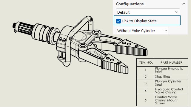

V PropertyManageru Kusovník je možné propojit kusovník se stavy zobrazení.
Výhody: Položky v kusovníku si lze zobrazit pouze pro součásti, které jsou viditelné v pohledu.
Propojení kusovníku se stavy zobrazení provedete takto:
  1. V PropertyManageru Kusovník v části Konfigurace vyberte možnost Propojit se stavem zobrazení.
  2. Klikněte na a vyberte stav zobrazení.
  3. Klikněte na .
