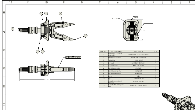

Opětovné načtení výkresu
Výkres SOLIDWORKS je možné znovu načíst. Je to užitečné v prostředí s více uživateli, pokud máte přístup jen pro čtení a potřebujete si zobrazit nejnovější verzi se změnami provedenými jiným uživatelem.
Toto vylepšení bylo poprvé zavedeno v softwaru SOLIDWORKS 2024 SP2, ale v té době ještě nebylo plně zdokumentováno. Uvádíme jej proto zde, abychom o něm plně informovali.
Výhody: Pomocí opětovného načtení můžete vrátit změny provedené od posledního uložení. Máte možnost znovu načíst nejnovější verzi dokumentu, zejména pokud máte přístup jen pro čtení a jiný uživatel provedl nějaké změny.
Výkres znovu načtete takto:
  1. Klikněte ve výkresu na možnost Soubor > Znovu načíst.
