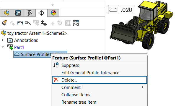

Odstranění tolerance obecného profilu V aplikaci Design with SOLIDWORKS můžete odstranit toleranci obecného profilu. Chcete-li odstranit toleranci obecného profilu, klikněte v nástroji DimXpertManager pravým tlačítkem na toleranci obecného profilu a vyberte příkaz Odstranit. Nadřazené témaSOLIDWORKS MBD
