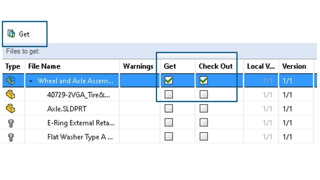

V Průzkumníku souborů SOLIDWORKS PDM můžete během operace Načíst (například Načíst nejnovější verzi) vyzvednout příslušné soubory, pokud máte k vyzvednutí oprávnění.
Když v okně Načíst vyberete pro jeden či více souborů možnost Vyzvednout, je pro tyto soubory ve výchozím stavu vybrána možnost Načíst, aby obě operace proběhly současně. Kombinace operací NačístVyzvednout zjednodušuje pracovní postup.
Sloupec Vyzvednout můžete přidat v okně Načíst v Průzkumníku souborů SOLIDWORKS PDM. Přizpůsobení lze provést v pohledu Upravitelné sloupce pro sloupce operací se soubory Načíst v Nástroji pro správu SOLIDWORKS PDM.
Pro kombinované operace NačístVyzvednout platí následující podmínky:
  • Pokud se operace načtení nezdaří, vyzvednutí se přeruší.
  • Pokud se vyzvednutí nezdaří, operace načtení pokračuje dále.
  • Když spustíte operaci načtení pro starší verzi a vyberete možnost Vyzvednout, načte se zadaná verze a provede se její vyzvednutí.
