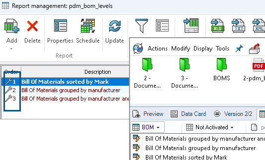

V Průzkumníku souborů SOLIDWORKS PDM si můžete v zobrazení Kusovník na kartě Kusovník zobrazit všechny kusovníky výrobce dílů pro elektrické sestavy, které máte vybrané v softwaru SOLIDWORKS Electrical.
Například:
  • Kusovník podle výrobců
  • Kusovník podle výrobců a knih
