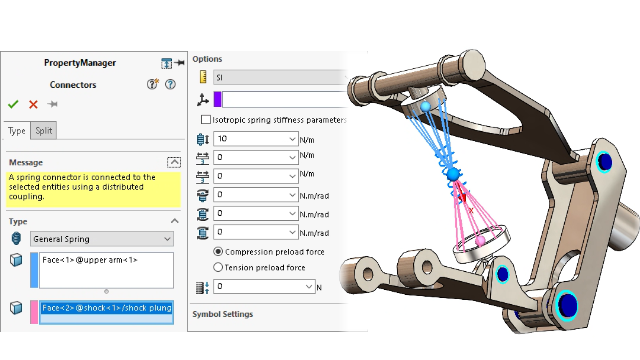

Obecná pružinová spojka
Máte možnost zadat obecnou pružinovou spojku mezi plochými, nerovinnými a soustřednými válcovými plochami.
Obecná pružinová spojka má distribuované spojení, aby byla lépe definovaná a zajišťovala lepší výkonnost a přesnost v simulačních studiích.
Chcete-li dosáhnout přesné reprezentace obecné pružinové spojky, můžete definovat až šest parametrů tuhosti v místním souřadném systému.
Obecná pružinová spojka je k dispozici v aplikacích SOLIDWORKS Simulation Professional a SOLIDWORKS Simulation Premium.
Nabídku Obecná pružina v PropertyManageru otevřete takto:
Klikněte ve stromu simulační studie pravým tlačítkem na ikonu Spojení a vyberte možnost Obecná pružina .
