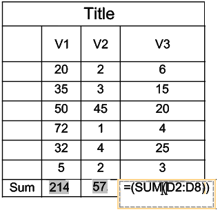

Pour insérer des formules à l'aide des outils Formule auto :
  1. Cliquez dans une cellule de tableau pour la sélectionner.
    Par exemple :
    • Pour additionner une colonne, spécifiez la cellule située immédiatement sous la dernière cellule avec un nombre dans la colonne.
    • Pour additionner une ligne, spécifiez la cellule située en regard de la dernière cellule avec un nombre dans la ligne.
  2. Effectuez l'une des opérations suivantes :
    • Sur le ruban contextuel Table, cliquez sur le menu déroulant Formule auto et sélectionnez la formule.
    • Dans la barre d'outils contextuelle Editer la table, cliquez sur le menu déroulant Formule auto et sélectionnez une formule.
    • Cliquez avec le bouton droit de la souris sur Formule auto, puis sélectionnez la formule.
    Vous pouvez sélectionner Somme, Moyenne ou Nombre.
    Remarque : Dans la plupart des cas, les fonctions Formule auto détectent automatiquement la plage correcte. Cependant, lorsque la fonction affiche une plage incorrecte, vous pouvez la corriger manuellement en saisissant la plage souhaitée dans la cellule.
  3. Appuyez sur Entrée.
    La valeur calculée apparaît dans la cellule.
Exemple :
Le tableau suivant indique comment calculer la somme pour chaque colonne.
