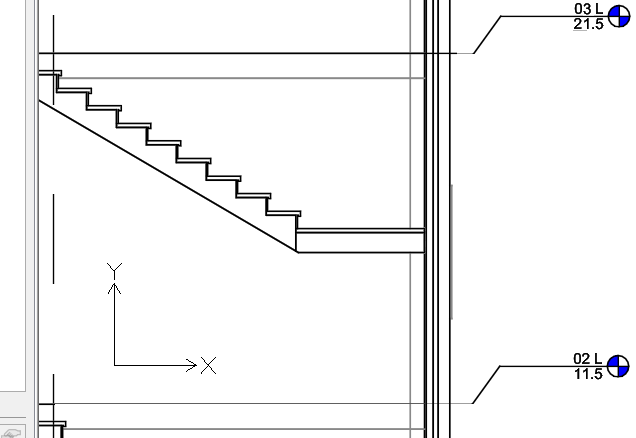

Utilisez la commande NiveauxBIM pour définir des niveaux dans les vues verticales, telles que les élévations et les coupes.
Dans les mises en plan BIM, les niveaux sont des éléments auxiliaires qui indiquent l'altitude des sols, des fondations et du toit des bâtiments.
Exemple :
Les niveaux sont composés des éléments suivants :
  1. Segment central
  2. Segment de début
  3. Segment de fin
  4. Symboles (bulles)

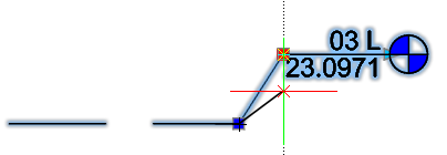

En outre, vous pouvez régler la position des symboles de niveau à l'aide des points de préhension. En cas de chevauchement de symboles de niveau, les points de préhension vous permettent de décaler les bulles.

Pour décaler une ligne de niveau de son symbole :
  1. Dans une élévation ou une coupe verticale, spécifiez le niveau à modifier.
    Le niveau de la grille est sélectionné et les points de préhension sont affichés.
  2. Cliquez sur le point de préhension et faites-le glisser près du symbole de grille pour déplacer le symbole à l'emplacement souhaité.
