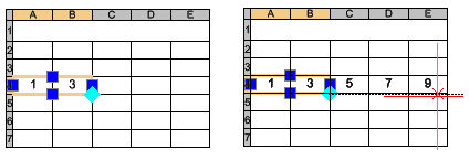

Pour remplir automatiquement des valeurs incrémentielles comportant une étape :
  1. Sélectionnez deux cellules adjacentes contenant les valeurs à incrémenter. Par exemple, 1 et 3. La différence entre les valeurs est l'étape incrémentielle.
  2. Cliquez et faites glisser le point de préhension de remplissage automatique pour définir la zone de remplissage automatique.
    Les cellules spécifiées sont automatiquement remplies de chiffres avec l'étape incrémentielle définie.
  3. Cliquez pour placer les données.
