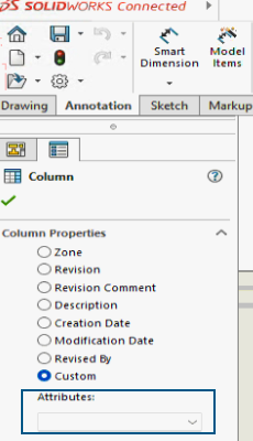

Colonnes de la table de révisions 3DEXPERIENCE et attributs personnalisés
Vous pouvez lier les colonnes de la table de révisions 3DEXPERIENCE aux attributs personnalisés créés sur la plateforme.
Les attributs personnalisés sont similaires aux propriétés des fichiers SOLIDWORKS. Ils vous permettent d'ajouter des informations descriptives supplémentaires à des fichiers de pièces, d'assemblages ou de mises en plan. Vous pouvez stocker du contenu dans le cloud dans un espace de collaboration.
La liaison d'attributs signifie que vous n'avez besoin de saisir que des informations, telles que le nom, la révision et la description, au même endroit.
