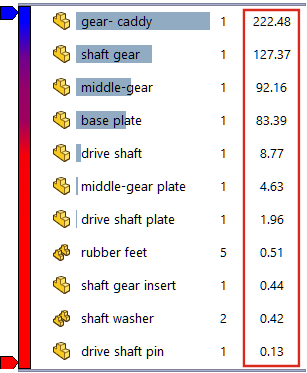

Tri d'une liste à une seule propriété
Vous pouvez, dans Visualisation de l'assemblage, classer les composants selon les valeurs de leurs propriétés personnalisées.
L'onglet Visualisation de l'assemblage dans le volet de l'arbre de création FeatureManager contient la liste de tous les composants de l'assemblage, triés initialement par nom de fichier.
Pour trier la liste:
  1. Cliquez sur un en-tête de colonne pour trier les composants selon cette propriété. Par exemple, pour effectuer le tri selon la masse des composants, cliquez sur Masse.
  2. Cliquez une nouvelle fois pour effectuer le tri dans l'ordre inverse.
    Vous pouvez modifier la largeur d'une colonne pour qu'elle s'adapte au contenu de la colonne en double cliquant sur le séparateur de colonne.
