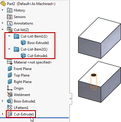

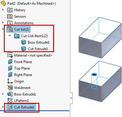

Choix des faces et des fonctions à exclure Pour choisir des faces et des fonctions à exclure : Ouvrez le modèle. Dans ce modèle, LPattern1 corps a été créé à partir du corps Boss-Extrude1, puis Cut-Extrude1 a été ajouté à une occurrence de la répétition. Vous voulez exclure de la géométrie de fonction Cut-Extrude1 du tri de liste des pièces soudées. Dans l'arbre de création FeatureManager, cliquez à l'aide du bouton droit sur le premier niveau du dossier Liste des pièces soudées et cliquez sur Options de tri de la liste des pièces soudées. Dans le PropertyManager, sous Faces/fonctions à exclure, sélectionnez Cut-Extrude1 à partir de l'arbre de création FeatureManager. Vous pouvez sélectionner les fonctions à partir de l'arbre de création FeatureManager ou les faces à partir des corps dans la zone graphique. Cette option est utile pour la collecte des corps générés à partir de matériau brut identique en ignorant les fonctions telles que les perçages, les congés et les chanfreins. Vous ne pouvez pas exclure certaines faces et fonctions. Des messages d'avertissement ou d'erreur vous alertent. Exemples: Chanfreins qui suppriment une face entière. Fonctions supprimées. Les fonctions qui créent de nouveaux corps à partir d'esquisses, telles que les fonctions de bossage-extrusion, de révolution et de balayage. Certaines fonctions de tôlerie. Cliquez sur . Les corps Boss-Extrude1 et Cut-Extrude1 apparaissent dans un seul dossier Article-liste-des-pièces-soudées . La géométrie de la fonction Cut-Extrude1 a été exclue lors de la comparaison des corps dans le processus de tri de la liste des pièces soudées. Sujet parentTri des listes de pièces soudées Utilisation des options de tri de la liste des pièces soudées Tri de liste des pièces soudées pour sous-ensembles soudés PropertyManager Options de tri de la liste des pièces soudées
