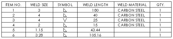

Les facteurs qui déterminent les mêmes types de soudure sont les suivants : taille, symbole, note de soudure, matériau de soudure et procédé de soudure. Dans cet exemple, lorsque des types de soudure sont associés, les lignes 1 et 2, 6 et 7, 8 et 9 sont combinées. Les lignes 3 et 4 ne le sont pas puisque leurs types de soudure diffèrent. A titre d'exemple, lorsque les lignes 1 et 2 sont associées, la longueur de soudure est de 180 (2x50 + 2x40) et la quantité est 1.

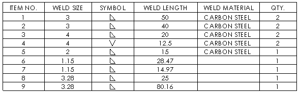

Non combiné (les soudures sont regroupées par type, taille et longueur).
Combiné (les soudures sont regroupées par type et taille).
