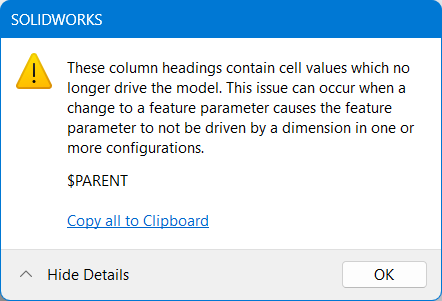

  7. Enregistrez et fermez la famille de pièces.
    Une boîte de dialogue d'avertissement à propos des valeurs des cellules dans les en-têtes de colonne qui ne pilotent plus le modèle s'affiche.
  8. Cliquez sur OK.
