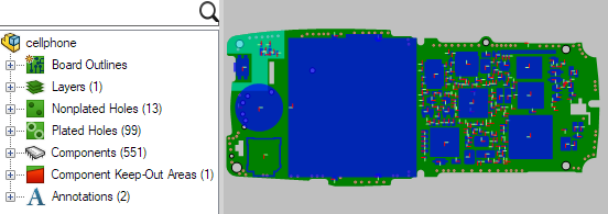

Zoom et sélection multiple
Vous pouvez effectuer une sélection multiple d'objets dans l'arborescence de CircuitWorks et afficher ou modifier des propriétés communes. Vous pouvez également accéder aux options de zoom et d'affichage en cliquant avec le bouton droit de la souris sur la zone d'aperçu de CircuitWorks.
Pour accéder aux menus contextuels Zoom et Affichage:
  1. Dans SOLIDWORKS, cliquez sur Ouvrir le fichier ECAD (barre d'outils CircuitWorks) ou sur CircuitWorks > Ouvrir le fichier ECAD.
  2. Dans la boîte de dialogue Ouvrir le fichier ECAD, sélectionnez le fichier ECAD et cliquez sur Ouvrir.
  3. Dans l'application CircuitWorks, cliquez avec le bouton droit de la souris sur la zone d'aperçu.
