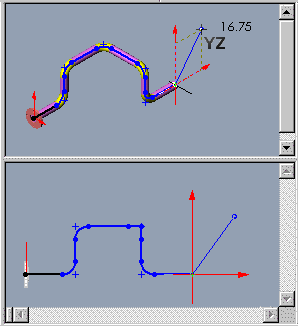

Afficher une intersection virtuelle
Une intersection virtuelle crée un point d'esquisse au point d'intersection virtuelle de deux entités d'esquisse. Les cotes et les relations du point d'intersection virtuelle sont conservées même si l'intersection elle-même n'existe plus, comme lorsqu'un coin est supprimé par un congé ou un chanfrein.
Pour afficher les intersections virtuelles dans l'esquisse, cliquez sur Outils > Options > Propriétés du document > Intersections virtuelles .
