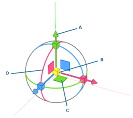

Pour manipuler un modèle, utilisez les poignées suivantes de l'outil :
A |
Axe |
B |
Cube |
C |
Plan |
D |
Anneau |
Les poignées de l'outil changent en fonction de la ressource sélectionnée. Lorsque vous faites glisser une poignée, le reste du manipulateur reste invisible jusqu'à la fin de la modification. Par exemple, lorsque vous mettez à l'échelle un modèle à l'aide d'un cube, les autres poignées sont masquées pour vous permettre de vous concentrer sur l'opération en cours.
