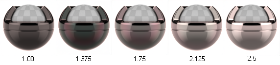

IR (indice de réfraction) du film fin
| Nom |
IOR Thin-film |
| Type |
Décimal |
| Intervalle |
[1-2,5] |
| Usage |
Valeur uniforme |
| Description |
IOR Thin-film définit l'indice de réfraction de la couche Film fin. Des valeurs différentes produisent des couleurs de lumière réfractée visiblement différentes de la couche Film fin. L'effet est plus plausible lors de la texturisation des paramètres Film fin ou Epaisseur Thin-film.
| Exemples |
