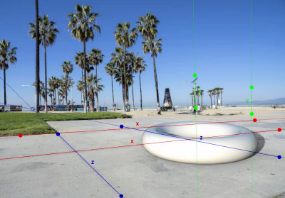

| Ligne continue et points continus rouges |
Ligne de fuite dans la direction X (horizontale). Faites glisser la ligne ou ses points pour correspondre à l'image de fond. |
| Lignes pointillées et points creux rouges |
Extension de la ligne de fuite dans la direction X au-delà de ses extrémités. Le point creux rouge est le point de fuite sur la ligne horizontale (qui peut se situer en dehors de la fenêtre 3D). |
| Ligne continue et points continus bleus |
Ligne de fuite dans la direction Z (horizontale). Faites glisser la ligne ou ses points pour correspondre à l'image de fond. |
| Ligne pointillée et points creux bleus. |
Extension de la ligne de fuite dans la direction Z au-delà de ses extrémités. Le point creux bleu est le point de fuite sur la ligne horizontale (qui peut se situer en dehors de la fenêtre 3D). |
| Ligne continue et points continus verts |
Ligne de fuite dans la direction Y (verticale). Faites glisser la ligne ou ses points pour correspondre à l'image de fond. Cette étape est facultative et ne s'affiche que si vous spécifiez les Points de fuite sur Trois. La ligne de fuite verticale ne crée pas de point de fuite sur la ligne horizontale. |

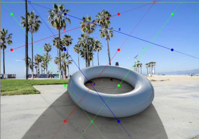

| Ligne pointillée jaune |
La ligne horizontale qui connecte les deux points de fuite (horizontaux). Associe la ligne horizontale à l'horizon réel dans l'image de fond. Valide le résultat. |
