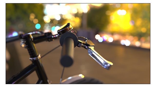

L'effet bokeh de profondeur de champ (DOF), visible dans la photographie et le rendu 3D, crée un flou dans les zones hors foyer, donnant aux zones claires une forme douce, circulaire ou polygonale. Vous pouvez par exemple penser à des réverbères flous dans une scène de nuit. En photographie traditionnelle, les lames d'ouverture de l'objectif façonnent ces zones claires.
Avec SOLIDWORKS Visualize, vous pouvez affiner cet effet en ajustant les paramètres Nombre de lames et Angle de lame, ce qui vous permet de personnaliser la forme des zones claires de bokeh. Pour accéder à ces paramètres, allez dans Palette > Appareil photo > Général > Profondeur de champ et sélectionnez Profondeur de champ et Effet Bokeh.
  • Nombre de lames : Spécifie le nombre de lames d'ouverture qui façonnent le bokeh. Plus les valeurs sont élevées, plus l'effet est lisse et circulaire.
  • Angle de lame : Règle l'orientation de l'Effet Bokeh de 0° à 360°.
