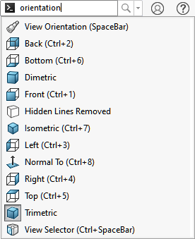

Le logiciel inclut davantage de mots-clés associés aux outils SOLIDWORKS. Ceci est utile lorsque vous recherchez un outil qui n'utilise pas nécessairement les noms SOLIDWORKS. Par exemple, si vous recherchez un terme utilisé dans un autre produit de CAO, l'outil SOLIDWORKS correspondant peut apparaître dans les résultats de la recherche.
raccourcis du clavier
Lorsque vous utilisez Rechercher des commandes, les résultats incluent les raccourcis clavier des outils entre parenthèses s'ils existent. Si vous utilisez la touche S pour rechercher des outils, les résultats indiquent également le raccourci clavier.
