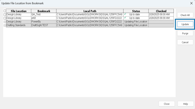

SOLIDWORKS met automatiquement à jour les emplacements des fichiers avec signet pour garantir que le contenu local correspond aux dernières informations des signets sur 3DEXPERIENCE platform.
Lorsque vous démarrez SOLIDWORKS ou que vous passez du mode hors ligne au mode en ligne, SOLIDWORKS vérifie si des modifications ont été apportées aux signets mappés une fois par session. Si la vérification détecte des signets modifiés, SOLIDWORKS met à jour la copie locale du contenu. La mise à jour s'exécute en arrière-plan, ce qui vous permet de continuer à travailler dans SOLIDWORKS.
L'application affiche l'horodatage et l'état mis à jour des fichiers sélectionnés.
Avantages : Votre flux de travail devient plus simple, car les emplacements des fichiers avec signet sont automatiquement mis à jour en arrière-plan, ce qui vous permet de continuer à travailler dans SOLIDWORKS.
