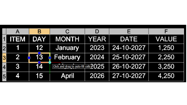

Pour utiliser la fonction de remplissage automatique :
  1. Sélectionnez une cellule.
    La poignée de remplissage s'affiche dans le coin inférieur droit de la cellule sélectionnée.
  2. Faites glisser la poignée de remplissage dans la direction dans laquelle vous souhaitez remplir les données.
    Les cellules de la ligne sont remplies automatiquement si vous faites glisser la poignée horizontalement. Les cellules de la colonne sont remplies automatiquement si vous faites glisser la poignée verticalement.
