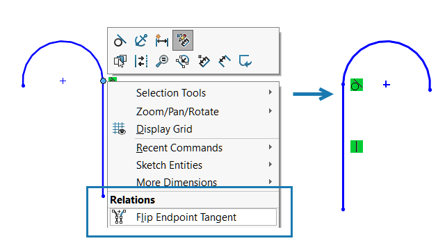

Inversement de la tangente de point d'extrémité (2025 SP1) Vous pouvez inverser le point d'extrémité d'un arc tangent connecté à une ligne. Le rayon de l'arc ne change pas. La fonctionnalité n'est pas disponible pour les esquisses 3D. Pour inverser le point d'extrémité d'un arc tangent : Ouvrez une nouvelle esquisse et esquissez une ligne. Cliquez sur Arc tangent et créez un arc à partir du point d'extrémité de la ligne. Cliquez avec le bouton droit de la souris sur le point où l'arc et la ligne se rencontrent, puis cliquez sur Inverser la tangente de point d'extrémité . L'arc tangent inverse la position : Sujet parentEsquisse Création de carrés à l'aide des outils de rectangle (2025 SP2) Réparation des relations bancales Répétitions d'esquisses linéaires et circulaires
