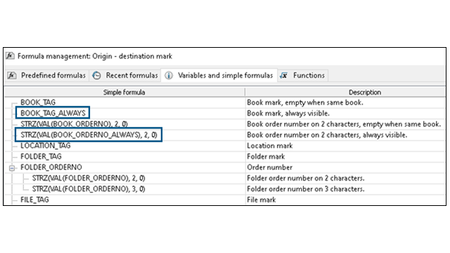

De nouvelles variables sont disponibles dans la boîte de dialogue Gestion des formules. Elles vous permettent de libeller plus efficacement les flèches d'origine et de destination. Elles facilitent également la recherche et la compréhension des signets, en particulier lorsque les flèches se trouvent dans le même livre.
Dans la boîte de dialogue Gestion des formules : Boîte de dialogue Origine - Repère de renvoi, dans l'onglet Variables et formules simples :
  • La variable BOOK_TAG_ALWAYS apparaît sous BOOK_TAG.
  • STRZ(VAL(BOOK_ORDERNO_ALWAYS), 2, 0) apparaît sous STRZ(VAL(BOOK_ORDERNO), 2, 0).
Dans la boîte de dialogue Gestion des attributs, #BUN_TAG_ALWAYS apparaît sous #BUN_TAG.
