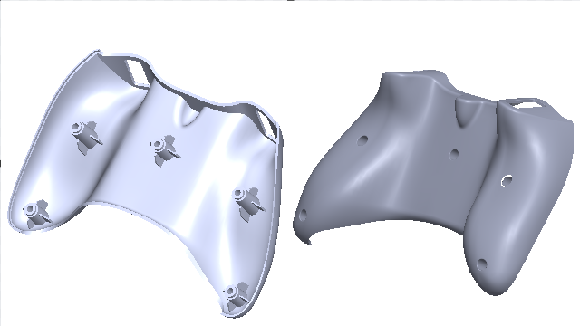

Le nouveau solveur de retassures analyse les fonctions géométriques susceptibles d'induire des retassures, par exemple les nervures, les bossages, les goussets et les congés internes. Le solveur utilise ensuite ces informations géométriques pour effectuer une analyse localisée afin de prédire les profondeurs des retassures. Par exemple, l'image ci-dessus montre des prédictions de retassures améliorées à la surface d'une pièce de contrôleur de jeu dotée de fonctions de bossage et de nervure internes.
