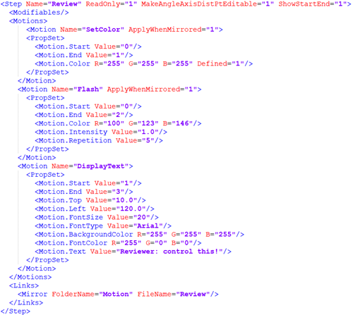

XML-Codebeispiel
Es folgen Beispiele für XML-Code, den Sie schreiben können, um die benutzerdefinierte Animation „Review“ zu erstellen und spiegeln zu können.

<Step>
Erzeugt eine Animation. Die Parameter lauten wie folgt:
Name: Angezeigter Text, der angibt, um welche Animation in der Animationsbibliothek-Workshop es sich handelt.
ReadOnly: Gibt an, ob der Benutzer die Eigenschaftswerte in der Animationsbibliothek-Workshop ändern darf.
  • "0": Ermöglicht dem Benutzer das Ändern der Eigenschaftswerte.
  • "1": Hindert den Benutzer am Ändern der Eigenschaftswerte.
(Optional) MakeAngleAxisDistPtEditable: Gibt an, ob die Eigenschaften animierter Akteure für Winkel, Achse, Abstand und Punkt im Animationsbibliothek-Workshop bearbeitet werden können, wenn ReadOnly auf "1" gestellt ist.
  • "0": Verhindert, dass der Benutzer Eigenschaften animierter Akteure für Winkel, Achse, Abstand und Punkt ändert.
  • "1": Erlaubt dem Benutzer, die Eigenschaften animierter Akteure für Winkel, Achse, Abstand und Punkt zu ändern.
ShowStartEnd: Gibt für jede Bewegung der Animation an, ob die Eigenschaftswerte für Startzeit und die Endzeit in der Animationsbibliothek-Workshop angezeigt oder ausgeblendet werden.
  • "0": Blendet Startzeit und Endzeit aus.
  • "1": Zeigt Startzeit und Endzeit an.
<Modifiables>
Führt die verschiedenen Bewegungen ein, aus denen die Animation besteht. Eigenständiges, obligatorisches Element.
<Motions>
Führt die einzelnen Bewegungen ein, aus denen die Animation besteht.
<Motion>
Erstellt eine einzelne Bewegung innerhalb der Animation. Jede Bewegung weist die folgenden Parameter auf:
Name: Angezeigter Text, der angibt, um welche Bewegung in der Animationsbibliothek-Workshop es sich handelt.
(Optional) ApplyWhenMirrored: Gibt für jede Bewegung der Animation an, ob die ursprüngliche Animationsdefinition ignoriert werden soll oder nicht und ob die in der gespiegelten XML-Datei beschriebene Bewegungsdefinition verwendet werden soll.
  • "0": Wendet die ursprüngliche Animationsdefinition auf die gespiegelte XML-Datei an.
  • "1": Ignoriert die ursprüngliche Animationsdefinition und verwendet die in der gespiegelten XML-Datei beschriebene Bewegungsdefinition.
(Optional) Defined: Für die Eigenschaft Motion.Color der Bewegungen Flash und SetColor wird festgelegt, ob die Farbe des ausgewählten Akteurs während dieses Schritts der Animation geändert werden soll.
  • "0": Legt die Farbe auf „Unbestimmt“ fest.
  • "1": Berücksichtigt die RGB-Werte.
Anmerkung: Wenn Sie keinen Defined-Parameter festlegen, werden die RGB-Werte berücksichtigt.
<PropSet>
Führt den Eigenschaftssatz der Bewegung ein.
<Motion.XXX>
Definiert die einzelnen Eigenschaften der Bewegung mithilfe eines oder mehrerer Parameter.
<Verknüpfungen>
(Optional) Definiert einen Verknüpfungstyp für andere Animationen.
Anmerkung: Wenn Sie dieses XML-Element nicht verwenden, gibt es keine gespiegelte Version dieser Animation.
<Spiegeln>
(Optional) Erzeugt einen Spiegelverknüpfungstyp. Die Parameter lauten wie folgt:
FolderName: Name des Ordners, in dem sich die XML-Datei befindet, in der sich die zu spiegelnde Animation befindet.
FileName: Name der XML-Datei, in der die zu spiegelnde Animation beschrieben wird.
Anmerkung: Die Parameter FolderName und FileName unterscheiden beide zwischen Groß- und Kleinschreibung.
