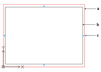

  1. So erstellen Sie einen benutzerdefinierten Rahmen:
    1. Zeichnen Sie in einer leeren neuen Zeichnung mit Standardbefehlen und -elementen die folgenden Elemente, die den Rahmen bilden:
      • Äußeres Rechteck: Erstellen Sie ein Rechteck mit dem Punkt (0,0) als untere linke Ecke
      • Inneres Rechteck
      • Zentrumsmarkierungen: Zeichnen Sie mithilfe von geometrischen Elementen Zentrumsmarkierungen auf jeder Seite des inneren Rechtecks.
    2. Speichern Sie die Datei.
      Hinweis: Zur Verdeutlichung können Sie die folgende Namenskonvention verwenden: Sprache_Norm_(Größe). Zum Beispiel DE_ANSI Zoll_A (8,5 x 11 cm).
    3. Um die Rahmenausdehnung zu ermitteln, fügen Sie den folgenden Ecken des Rechtecks Zeilentext hinzu:
      • Unten links: RAHMEN_UL
      • Oben rechts: RAHMEN_OR
      • Unten rechts: RAHMEN_UR
      Der Textgriffpunkt sollte genau mit dem Griffpunkt des Rechtecks übereinstimmen.
    4. Platzieren Sie die Zeichnung am im Dialogfenster Optionen angegebenen Speicherort.

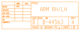

  2. So erstellen Sie ein benutzerdefiniertes Schriftfeld:
    1. Zeichnen Sie in einer leeren neuen Zeichnung mit Standardbefehlen die folgenden Elemente, die das Schriftfeld bilden:
      • Die Begrenzung: Erstellen Sie ein Rechteck mit dem Punkt (0,0) als untere rechte Ecke.
      • Trennlinien: Zeichnen Sie nach Bedarf Linien für das Layout des Schriftfeldes.
      • Kopfzeile: Zeichnen Sie die Linien, die die Kopfzeile des Schriftfeldes definieren.
      Hinweis: Zur Verdeutlichung können Sie die folgende Namenskonvention verwenden: Sprache_Norm_Schriftfeld. Zum Beispiel DE_ANSI Zoll_Schriftfeld.
    3. Definieren Sie die Blockattribute und platzieren Sie sie nach Bedarf im Schriftfeld.
